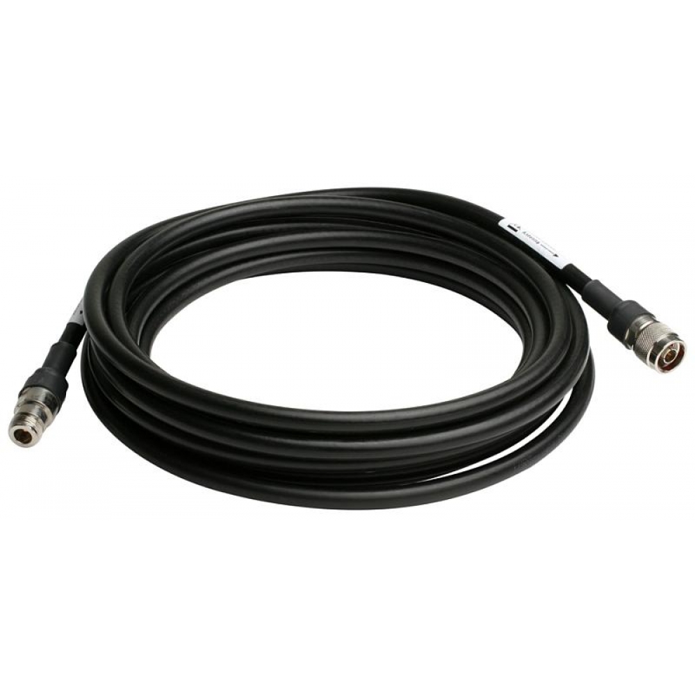

Артикул: ANT24-CB06N/A
D-Link ANT24-CB06N/A
Комплекты антенных кабелей D-Link включают в себя кабельный удлинитель, который может быть использован для увеличения расстояния между антенной и беспроводным устройством локальной сети от 3 до 9 метров. Он может использоваться с антеннами, работающими как на полосе частот 2.4 ГГц, так и на полосе частот 5 ГГц.   Устройства беспроводных сетей, такие как точки доступа и беспроводные маршрутизаторы оборудованы внешними антеннами для приема и передачи сигналов. Эти антенны имеют определенный коэффициент усиления, обеспечивая рабочую область, определенную их производителем. Многие производители комплектуют свои беспроводные устройства съемными внешними антеннами, позволяя заменять их более мощными антеннами в том случае, если требуется увеличить радиус действия беспроводной сети.
Диапазон частот • 2.4~2.5 ГГц • 4.9~5.75 ГГц   Сопротивление • 50 Ом   Вносимое затухание на частотах от 2.4 до 2.5 ГГц • 1.35~1.53dB   Вносимое затухание на частотах от 4.9 до 5.75 ГГц • 2.22~2.41dB   Коэффициент стоячей волны по напряжению (КСВН) • 1.3:1 на диапазоне частот от 2.4 до 2.5 ГГц • 1.6:1 на диапазоне частот от 5.15 до 5.75 ГГц   Оболочка кабеля • Черный полиэтилен   Разъемы • N-Plug и N-Jack   Минимальный радиус изгиба • 12.7mm   Использование • В помещении/ Вне помещения   Диапазон рабочих температур • От -40 C до +85 C   Длина кабеля ANT24-CB06N • 6 м   Защита от воды • Да   Совместимое оборудование
• DIR-640L*, DIR-806A*, DSR-250N*, DSR-500AC*, DSR-1000N*, DSR-1000AC*, DAP-1360U*, DAP-2310*, DAP-2360*, DAP-2695*, DAP-3860*, DWL-8710AP*, DWA-137*, DWA-525*, DWA-548*, DWA-582*, ANT24-0800, ANT24-0801, ANT24-1201, ANT24-1202, ANT24-1400, ANT24-1800, ANT24-2100, ANT70-0800, ANT70-1000, ANT70-1400N, ANT70-1800, ANT70-SP *Только с внешними антеннами.
ANT24-CB06N/A   Удлинитель для антенны длиной 6 м с разъемамиN Plug / N Jack
