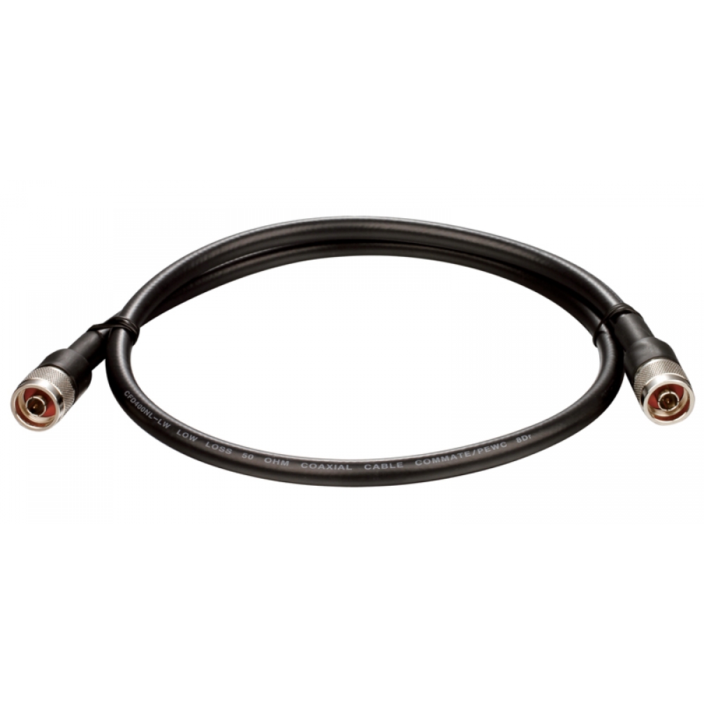

Кабели для антенн ANT70-CB1N и ANT70-CB1RN используются вне помещений для соединения с внешними точками доступа D-Link. Кабели ANT70-CB1N и ANT70-CB1RN используются вне помещений для соединения антенн с внешними точками доступа D-Link. ANT70-CB1N оснащен разъемами N plug, а ANT70-CB1RN - разъемами RP-N plug и N plug. Кабели отличаются низкими потерями данных и могут работать в двух частотных диапазонах - 2,4 ГГц и 5 ГГц. Оба кабеля соответствуют стандарту пыле и влаго- защищенности IP67, это означает, что они являются водонепроницаемыми и пылевлагозащищенными, и они могут использоваться в неблагоприятных условиях вне помещений.
Частотный диапазон 2,4 ~ 6 ГГц   VSWR 1.7:1 макс. при 2.4 ГГц  2.7:1 макс. при 5 ГГц   Вносимое затухание 0.8 dB макс. при 2.4 ГГц 2 dB макс. при 5.15~5.85 ГГц   Сопротивление 50 Ом   Тип кабеля CFD-200   Длина кабеля 1 м   Разъем N Plug, N Plug   Структура антенны Коллинеарная
