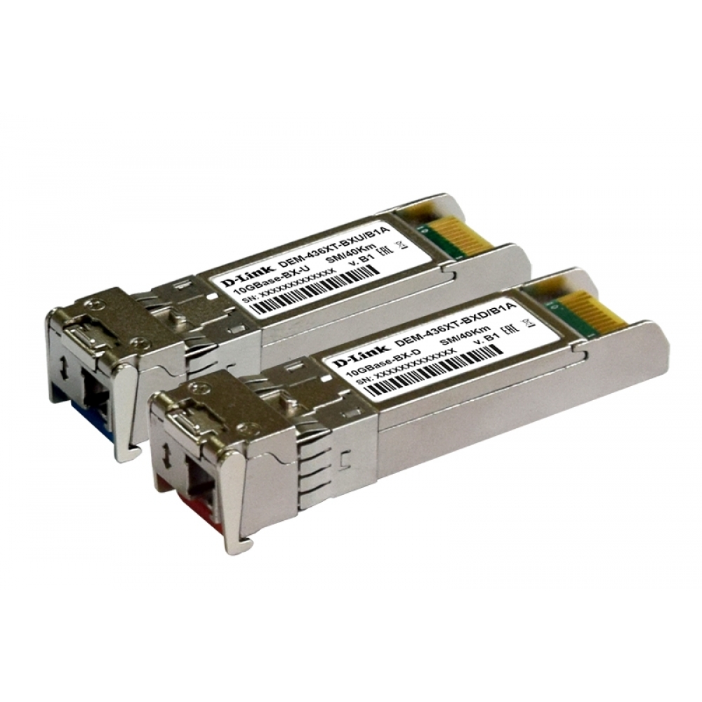

D-Link DEM-436XT-BXU, Трансиверы
Важно: DEM-436XT-BXU/40 км работает на расстоянии до 40 км. Работа на более коротких расстояниях возможна только с использованием аттенюатора (не входит в комплект поставки).
Серия 10G SFP+ Module D-Link – это трансиверы с возможностью “горячей” замены, которые устанавливаются в порты SFP+ коммутаторов и обеспечивают работу сетей Ethernet на скорости 10 Гбит/с. Трансиверы серии 10G SFP+ Module D-Link предлагают пользователям широкие возможности подключения к сетям 10-гигабитного Ethernet и предназначены для дата-центров, помещений, для размещения коммутационного оборудования, а также решения задач провайдеров телекоммуникационных услуг.   «Горячее» подключение
Все трансиверы D-Link поддерживают возможность горячего подключения. Подключение трансивера к включенному устройству не приведет к возникновению каких-либо проблем. Это позволяет подключать или отключать трансиверы без прерывания работы остальной сети.   Скорость 10 Гбит/с
Трансиверы предназначены для работы в сетях 10-гигабитного Ethernet, что позволяет добиться очень быстрой передачи данных. Десятикратное увеличение по сравнению с 1 Гбит/с позволяет коммутатору быстрее и в большем объеме обрабатывать потоки данных.   Двунаправленная (WDM) технология
Двунаправленная (WDM) технология позволяет обеспечить прием и передачу данных по одному волокну, используя две разные длины волн. Это помогает сэкономить на стоимости развертывания дополнительных оптоволоконных кабелей, а также обеспечивает более гибкое распределение полосы пропускания.
Аппаратная версия B1, B2 A1
Общее
Интерфейс • Порт 10GBase-BX-U
Стандарт • IEE802.3ae, 10GBase-ER
Тип форм-фактора • SFP+
Расстояние передачи данных • 40 км1 (для DEM-436XT-BXU/40KM) • 20 км (для DEM-436XT-BXU/20KM) • 20 км
Скорость • 10 Гбит/с
Разъем • Симплексный разъем LC
Одно-/двунаправленный трансивер • Двунаправленный WDM
Длина волны • Tx: 1270 нм, Rx: 1330 нм
Выходная оптическая мощность (Tx) Для DEM-436XT-BXU/40KM • Макс.: 5 дБм • Мин.: 1 дБм Для DEM-436XT-BXU/20KM • Макс.: 2 дБм • Мин.: -2 дБм • Макс.: 0,5 дБм • Мин.: -5,2 дБм
Входная оптическая мощность (Rx) Для DEM-436XT-BXU/40KM • Макс.: -1 дБм • Мин.: -15 дБм Для DEM-436XT-BXU/20KM • Макс.: -1 дБм • Мин.: -14 дБм • Макс.: 0,5 дБм • Мин.: -12,5 дБм
Чувствительность Для DEM-436XT-BXU/40KM • -15 дБм Для DEM-436XT-BXU/20KM • -14 дБм • -12,5 дБм
Тип полировки • UPC
Возможности   • «Горячее» подключение • Соответствие с MSA • Соответствие с RoHS
Размеры (Д x Ш x В) • 55,9 х 13,7 х 8,5 мм
Питание • 3,3 В
Макс. входной ток • 450 мА • 300 мА
Температура • Рабочая: от 0 до 70 °C • Хранения: от -40 до 85 °C • Рабочая: от -40 до 85 °C • Хранения: от -40 до 85 °C
Влажность • При эксплуатации: от 0% до 85% • При хранении: от 0% до 85% • При эксплуатации: от 5% до 85% • При хранении: от 5% до 95%
Прочее • Лазер класса 1: EN 60825-1 • FDA 21 CFR 1040.10 и 1040.11 • EMI: CE, FCC, VCCI • Безопасность: UL, TUV, CDRH
1Работа на коротких расстояниях возможна только с использованием аттенюатора (не входит в комплект поставки).
DEM-436XT-BXU/40KM/B1A WDM трансивер SFP+, 10GBase-BX-U (Simplex LC), Tx:1270нм, Rx:1330нм, одномод, до 40км (Работа на коротких расстояниях возможна только с использованием аттенюатора, не входит в комплект поставки)
DEM-436XT-BXU/20KM/B2A
WDM трансивер SFP+, 10GBase-BX-U (Simplex LC), Tx:1270нм, Rx:1330нм, одномод, до 20км
DEM-436XT-BXU/A1A
