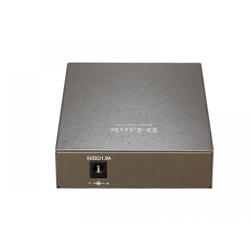

Медиаконвертер DMC-805G преобразует сигнал стандарта 1000Base-T Gigabit Ethernet по витой паре в сигнал стандарта 1000Base-X Gigabit Ethernet по оптическому кабелю, что позволяет увеличить расстояние соединения между двумя устройствами. Расстояние соединения зависит от выбранного SFP-трансивера.   Медиаконвертер DMC-805G оснащен прочным металлическим корпусом и индикаторами состояния. Устройство может использоваться автономно или устанавливаться в шасси. При установке в шасси необходимо снять металлический корпус и установить плату в слот шасси. Вместо индивидуального адаптера в этом случае будет использоваться блок питания шасси. При установке в шасси медиаконвертер поддерживает функцию горячей замены.   DMC-805G поддерживает функции LLCF (Link Loss Carry Forward) и LLR (Link Loss Return) для оптического порта. При установке DMC-805G в шасси DMC-1000, специальный модуль управления шасси (DMC-1002) позволяет отслеживать состояние канала связи, режим работы, скорость передачи и значения счетчиков принятых и переданных пакетов данных через SNMP.

DMC-805G/A11 Вид сзадиВид справаВид спереди
