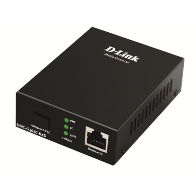

Медиаконвертеры DMC-G20SC-BXD и DMC-G20SC-BXU (работают в паре) преобразуют сигнал стандарта 100/1000Base-T Gigabit Ethernet по витой паре в сигнал стандарта 1000Base-LX Gigabit Ethernet по одномодовому оптическому кабелю, что позволяет увеличить расстояние соединения (до 20 км) между двумя устройствами. Данные медиаконвертеры оснащены одним портом с разъемом RJ-45 для витой пары и одним оптическим портом с разъемом SC.   Медиаконвертеры DMC-G20SC-BXD и DMC-G20SC-BXU обеспечивают прием и передачу данных по одному волокну, используя две разные длины волн. Данные медиаконвертеры используются в паре. На одной стороне медиаконвертер использует одну длину волны для передачи и вторую длину волны для приема данных. На другой стороне второй медиаконвертер работает наоборот.
• Порт 10/100/1000Base-T • Порт 1000Base-LX с разъемом SC
• IEEE 802.3 10Base-T • IEEE 802.3u 100Base-TX • IEEE 802.3ab 1000Base-T • IEEE 802.3z 1000Base-LX • Управление потоком IEEE 802.3x в режиме полного дуплекса • Автоматическое определение MDI/MDIX на медном порту • Поддержка функции Link Fault Pass-through для контроля состояния линии
Максимальный размер пакета
• 16 КБ
• 70,5 x 93,5 x 26 мм
• 124 г
• Адаптер питания   - Выход: 5 В, 0,55 А
• 1,65 Вт
Длина волны
• Tx: 1550 нм, Rx: 1310 нм
Длина поддерживаемого оптического кабеля • До 20 км
• Медиаконвертер DMC-G20SC-BXD • Адаптер питания • Краткое руководство по установке
DMC-G20SC-BXD/A1A
   WDM медиаконвертер с 1 портом 100/1000Base-T и 1 портом 1000Base-LX с разъемом SC (Тx: 1550 нм; Rx: 1310 нм) для одномодового оптического кабеля (до 20 км)
